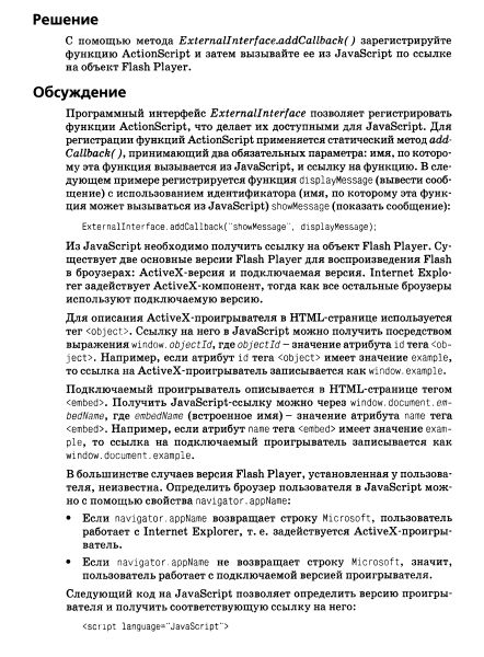

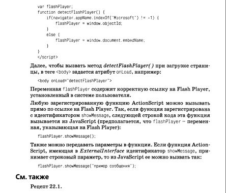

Пожалуй продолжу )
Вот сделал кое что
http://kychat.ru/Externallnterface/
Вводите одну цифру и нажимаете == >
Это у нас ExternalInterface.call
Делаю что б при нажатие этой кнопки шёл ответ ответ в флэш
Делаю по мануалу AS Сборник Рецептов стр 546;
Код из книжки
Обратно по моей за думке мне в текстовое поле должен передаться текст
Вот значит как исходники
Но вот что -то не пилетса :C
Вот сделал кое что
Код из книжки
Код: Выделить всё
<script language="JavaScript"> var flashPlayer; function detectFlashPlayer() { if(navigator.appName.indexOf("Microsoft") != -1) { flashPlayer = window.objectId; } else { flashPlayer = window.document.embedName; } } </script> ...
