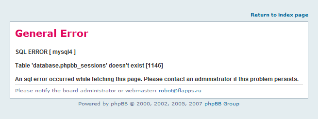

С 21:30 20 февраля до 23:40 22 февраля форум был недоступен.
Показатели посещаемости сильно на это время упали. Надеюсь, что за это время страницы форума из индекса поисковиков не повылетали...
Сначала можно было наблюдать такую ошибку:
General Error
SQL ERROR [ mysql4 ]
Table 'database.phpbb_sessions' doesn't exist [1146]
An sql error occurred while fetching this page. Please contact an administrator if this problem persists.
Please notify the board administrator or webmaster: robot@flapps.ru

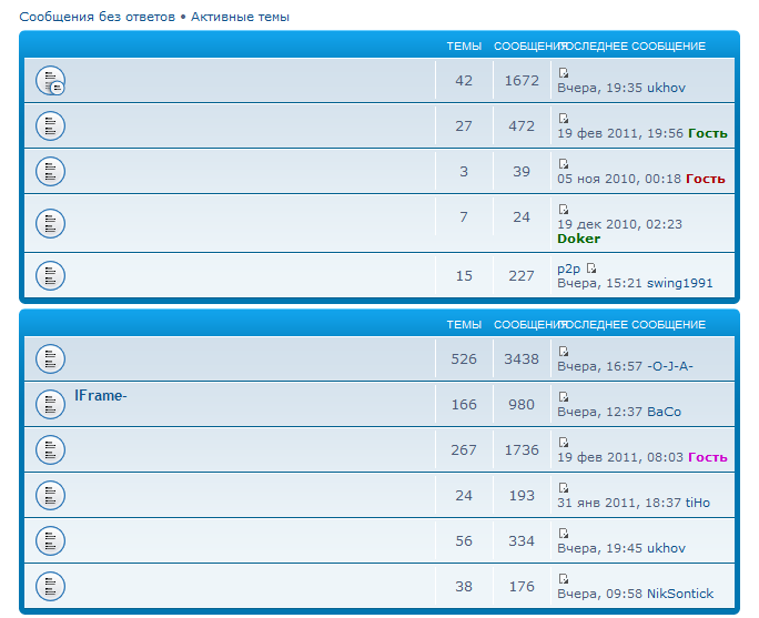

На утро форум уже открывался, но большей части пользователей в базе не было. Так и у разделов форума, и у тем не было заголовков. То есть форум не работал.

Это было связано с хостингом. Мне понадобилось создать новую базу данных, но это было невозможно. Написал хостеру и мне сказали, что перенесут сайты на другой сервер.
При переносе произошла проблема с базой данных, и форум сразу не заработал... Хостер предпринял ещё одну попытку импортирования базы, но и она не сработала. Ещё одна попытка - база импортировалась, но снова не корректно! Я решил, что буду разбираться сам. Технически хостер делал всё правильно, но вот о корректности восстановления БД я засомневался.
У меня получилось восстановить форум на локалке. Но позже выяснил, что sql дамп, который сделал хостер - оказался не корректным. Была не верная кодировка, не заметная на первый взгляд.
Для форума я использовал кодировку UTF-8. А изначально база у хостера имеет кодировку cp-1251. Наверно из-за этого и была ошибка.
Я скачал SypexDumper - программу для бэкапа баз данных. С помощью неё я сделал бэкап на старом сервере, восстановил форум на локалке и, убедившись что всё в порядке, восстановил на новом сервере. На всякий случай сделал бэкап и других моих БД у этого хостера.

В историю глюков flapps:
http://readyhw.ru/img/flapps.png

а почему вместо обычного пользователя показало именно гостя? и general error была на русском. и по-мойму, здесь ошибка

База пользователей оказалась битой. Скрипты форума обработали эти данные именно так. Например, пользователя в базе нет, а сообщение пользователя с таким id есть, поэтому форум вывел Гость.

а, понятно. но как-то примитивно. нормально было бы ничего не показать, или что-то вроде "User not found". слава богу, всё востановилось :D
